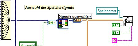

ich speicher über ein Dauer von circa 1000 Stunden, je Sekunde, von maximal 16 Kanälen Daten (57,6 Mio Daten).
Dies klappt soweit super.
Das Problem was ich habe ist, dass beim Auslesen immer der Fehler "LabVIEW: Speicher ist voll" kommt.
Ich kann die Daten also nicht mehr lesen.
Was kann ich tun, die Daten anders speichern/lesen, ist das Auslesen von so vielen Daten mittels LabVIEW überhaupt möglich.
Gruß Steffen
