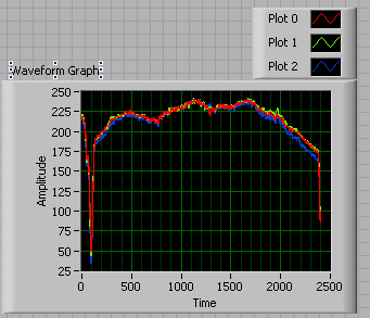

Hallo!
Stehe heute vor einem Problem, das ich alleine nicht besiegen kannSad
Ich habe eine *.BIN Datei, die ich gerne als ein Stringstream einlesen will.
Die Datei ist 24BIT lang/groß.
Es handelt sich um die RGB Farben, deren Werte in dem Datenstream folgend abgespeichert sind.
R G B R G B R G => 1Byte
Jede Farbe bekommt einen neuen Wert.
Aus diesen Werten muss ich einen Graph erstellen, der aus 3 Kurven(für jede Farbe) besteht.
Also R0+R1+….Rn =>Kurve1
G0+G1+….Gn =>Kurve2
B0+B1+….Bn =>Kurve3
Die BIN Datei konnte ich leider nicht anhängen, deshalb eine *.txt mit dem gleichen Inhalt.
Aus dem File: D8 DE D6 D9 DE D6 D7 DC.
hier R0=D8, R1=D9;R2=D7; G0=DE, G1=DE;G2=DC; B0=D6, B1=D6; usw...
Bin sehr dankbar für die Tipps, und Helps.
Grüß swift

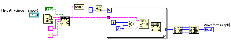

Meinst Du so?
Sonstige .vi  RGB.vi (Größe: 23,63 KB / Downloads: 274)

@Y-P: Wir sollten unserer beider Lösung kombinieren. Swift will das Ganze als Zahlen, die er in einem Graphen darstellen kann.
Aufbauend auf deinem VI habe ich mal folgendes erstellt:
Lv85_img
Sonstige .vi  RGB2.vi (Größe: 21,98 KB / Downloads: 270)

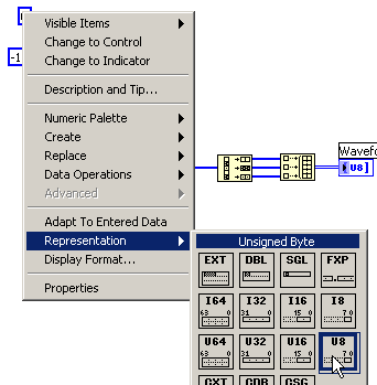

' schrieb::box:Jetzt also doch eine echte Binärdatei!
Bau meinen Screenshot aus Beitrag #2 nach. Fertig.
Hi Jens!
Ich meinte es am Anfang, dass es nicht möglich war, hier in dem Forum eine Datei mit der Erweiterung *.BIN anzuhängen.
Dein Beispiel habe ich nachgebaut, aber es kommt trotzdem nicht das selbe wie bei der txt raus?!
26.02.2009, 10:40
Bestimmte Werte aus *.BIN -> im Graph darstellen
Bei mir schon.
Hast du den Datentyp der Konstante 0 am Eingang von "Read from Binary File" auf U8 geändert?
