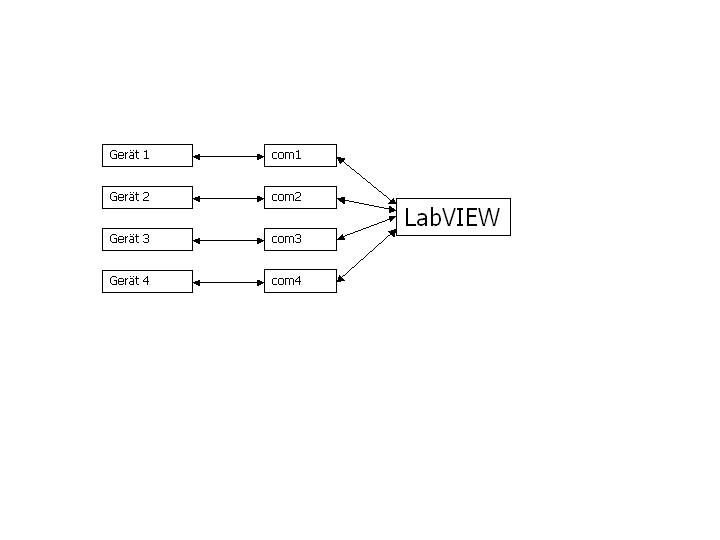

Hallo.
Ich wollte mit LabVIEW einzelne Geräte über Com-Schnittstellen ansteuern und Werte auslesen. Nach und nach hat das auch funktioniert, allerdings gibt es nun ein Problem, zu dem ich keine Lösung finde.
Die Ansteuerungen der einzelnen Schnittstellen habe ich nun in einem VI zusammengefasst. Daher kann es nun sein, das ich auf einer Schnittstelle konstant Werte erhalte, ich aber Befehle über einer anderen Com-Schnittstelle nicht mehr senden kann.
Daher nun meine Frage:
Wie kann die 1.Schnittstelle, obwohl kein Sub-VI dazwischen ist, die andere Schnittstelle beeinflussen?
Danke für eure Bemühungen.
03.03.2009, 14:17
Probleme mit Seriellen Com Ports
Du brauchst pro Gerät eine parallele While-Schleife, sonst blokieren die sich gegenseitig.
