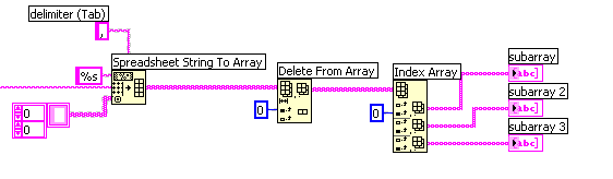

Was soll eigentlich die VI File_Opener machen? Wieso so kompliziert?
Pfad eines Verzeichnis als Eingang + Scrollbar (so klein, dass man da nichts auswählen kann, und was soll man vorher auswählen)?
Ich verstehe da nurBahn
Wieso nicht direkt File auswählen?
Und dann zur Struktur deines txt-Files: Das schreit doch nach einer Umwandlung in ein 2D-Array per "Spreadsheet String to Array" mit einem Komma als Delimiter.
Und in deinem File-Analyzer, die 2000 bei den For-Schleifen kannst du dir auch sparen, es gibt doch das tolle Feature "AutoIndexing"!
EDIT: Denkanstoß: So stelle ich mir die Zerlegung des Files vor. Die restlichen Sub-Arrays kannst du selber einfügen.

Wow Danke
@ Jens deine Lösung funktioniert super vielen Dank

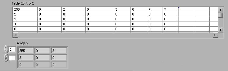

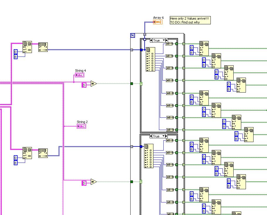

06.03.2009, 09:19 (Dieser Beitrag wurde zuletzt bearbeitet: 06.03.2009 09:20 von Robi.)
Robi Offline
Beiträge: 37
Registriert seit: Feb 2009
8,6
5204
.txt file auslesen und in Felder ablegen
So und jetz hab ich wieder ein problem
Und zwar "verliere" ich daten beim übergeben von einem 2D Array in eine For schleife
Auf den Bildern sieht man wie ich das mache
Und auf dem Screen das obere Array sind die Daten VOR der Schleife und das untere in bzw. nach der Übergabe
Zu meiner Frage wie kann so etwas sein???
Ich hab dafür echt keine erklärung
Bitte helft mir
Gruß Robert
