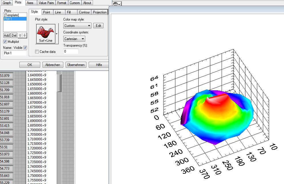

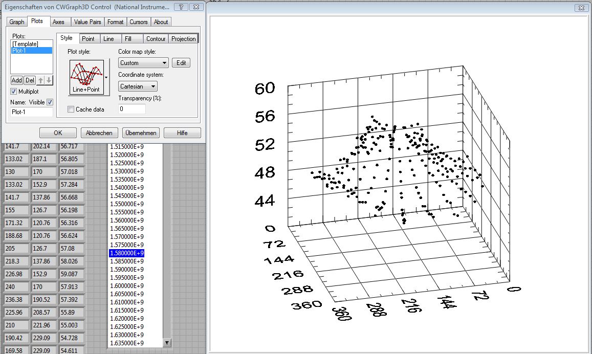

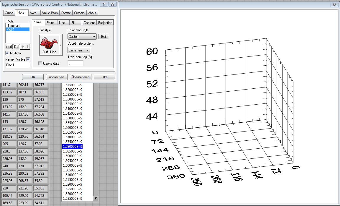

dank der bisherigen Unterstützung im LV-Forum konnte ich ein ganz passables Auswerteprogramm für meine Messdaten basteln. Nun stoße ich allerdings an meine Grenzen und komme bei der Darstellung meiner Messwerte als 3D-Oberfläche nicht weiter.
Mein Ziel ist es, eine Oberfläche zu generieren, die so ähnlich wie die hier
aussehen sollte.
Mein Problem dabei ist, dass ich zwar meine Messwerte als einzelne Punkte darstellen kann, aber wenn ich in den Grafikeinstellungen auf die Darstellungsform "Surface" oder "Surf + Line" umschalte, wird gar nichts mehr angezeigt. Sad
Das ist meine bisheriges Programm:
Lv85_img-
Sonstige .zip  3D_Messdatendarstellung.zip (Größe: 533,77 KB / Downloads: 494)
Bitte nicht durch den Intensitätsverlauf irritieren lassen, der soll später als zusätzliche Info mit hinein. Jetzt also soll es erstmal nur um die Darstellung als geschlossene Oberfläche an sich gehen.

Bin mir nicht sicher, ob LV 8.0 diese Funktionen voll unterstützen, hab's aber trotzdem nochmal dafür konvertiert hochgeladen.

Darstellungsproblem 3D-Oberfläche
gleich mehrere Punkte:
1. Ich denke nicht, dass du die w-Matrix setzen musst. Damit kannst du am Ende 4-dimensionale Daten darstellen, sprich jedem Punkt auf einer 3-D-Oberfläche weist du eine Farbe zu. Dein Plot zeigt, dass du nur jedem z-Wert eine andere Farbe zuweisen willst, dafür langt eine "Custom-Color-Map".
2. Dein Einlesevorgang liest ganz am Ende noch einen Punkt (0,0,0) ein.
3. Ich nehme mal an, dass dein 2D-Array, dass du so schön auf dem Frontpanel darstellst, in den Spalten die x-, y- und z-Werte der Punkte zeigen, die du darstellen willst. Dann musst du dieses Array doch nur per Array-Index aufteilen. Deine Funktion, die du da eingebaut hast, brauchst du dann gar nicht. Oder was willst du damit bezwecken??
Schau dir doch mal folgendes an, ob das nicht das anzeigt, was du willst:
Lv85_img
Sonstige .vi  3D_Messdatendarstellung_mod.vi (Größe: 81,05 KB / Downloads: 518)

Hey super Jens, jetzt ist es schon beinahe so, wie es sein soll! Top2
' schrieb:1. Ich denke nicht, dass du die w-Matrix setzen musst. Damit kannst du am Ende 4-dimensionale Daten darstellen, sprich jedem Punkt auf einer 3-D-Oberfläche weist du eine Farbe zu. Dein Plot zeigt, dass du nur jedem z-Wert eine andere Farbe zuweisen willst, dafür langt eine "Custom-Color-Map".
Da hast du in dieser Programmsituation natürlich Recht! Allerdings war das jetzt erstmal nur ein Test mit alten Messwerten. Später möchte ich einen Messpunkt an seiner Position im dreidimensionalen Raum darstellen und dann eine Information über die Intensität an der Position durch die Farbgebung zeigen.

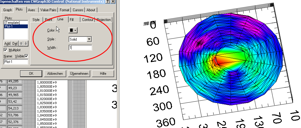

2. Die Darstellung ist nahezu so wie es sein sollte. Allerdings krieg ich es bei mir nicht hin, dass zusätzlich ein Gitternetz auf die Oberfläche gelegt wird (so wie im Beispiel ganz oben):

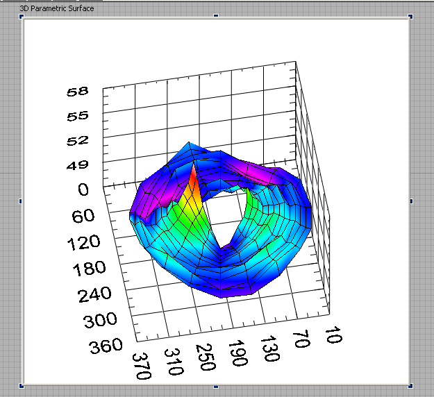

3. Letzte Frage: Ganz in der Mitte hab ich ja gar keine Messwerte mehr und da wird jetzt interpoliert. Könnte man den inneren Bereich auch irgendwie offen lassen?

' schrieb:2. Die Darstellung ist nahezu so wie es sein sollte. Allerdings krieg ich es bei mir nicht hin, dass zusätzlich ein Gitternetz auf die Oberfläche gelegt wird (so wie im Beispiel ganz oben):
Schon mal im Line-Tab die Einstellungen beim Linienstil auf Solid geändert?
' schrieb:3. Letzte Frage: Ganz in der Mitte hab ich ja gar keine Messwerte mehr und da wird jetzt interpoliert. Könnte man den inneren Bereich auch irgendwie offen lassen?
Hmm, meinst du so:
Das wirst du mit "MeshPlot" nicht hinkriegen, dazu musst du deine Daten umformatieren für einen "3D Parametric Surface Plot"

Ahh, vielen Dank, Jens! Jetzt ist es so, wie ich es haben wollte. Yahoo
