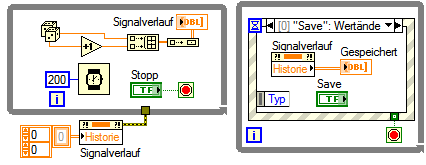

Hallo
Kann mir jemand einen Tip geben. wie ich die Werte, die auf meinem Waveform Chart angezeigt werden in ein File schreiben kann. Am liebsten würde ich sie in ein Excel-File ablegen. Der Chart hat den Datentyp I16
Danke für die Tips im voraus
Gruss danii
27.03.2009, 18:10
Waveform Graph-Daten in ein File schreiben
Wie man die Daten eines Arrays abspeichert, weiß Du vielleicht selbst. Hier nur Beispiel, wie man die Daten aus dem Diagramm rausbekommt.
Lv85_img
Sonstige .vi  Signalverlauf.vi (Größe: 18,71 KB / Downloads: 382)
