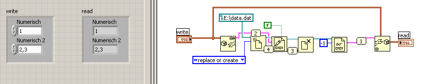

Was das Speichern angeht, kannst du einfach die Clusterdaten serialisieren und binär speichern. Dabei ist es dann auch egal, was in deinem Cluster steht.

ich habe das soweit ausprobiert (siehe aktuelles VI anbei). Aber ich kann mir den Daten in der .dat File nichts anfangen. Mein Ziel ist es zum Schluss alle 12 Signalverläufe, über einen bestimmten zeitlichen Rahmen miteinander vergleichen zu können.
Wie sieht es eigentlich mit der Funktion "Write to Measument File" aus. Damit habe ich es probiert, es aber nicht zum laufen gebracht.
Oder wie bekomme ich es aus der .dat File in ein Format in dem ich grafisch die Signalverläufe miteinander vergleichen kann?

ich vermute mal, mit nichts anfangen meinst du nicht lesen können. Das liegt am Binärformat. Wenn du eine lesbare Fatei haben willst, dann einfach in ein csv file schreiben - s. Beispiel
