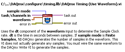

In der Hilfe zu "DAQmx Timing" stehet also geschrieben:
Also wenn es richtig bedienerfreundlich wäre, müßte das DAQmx Timing eigentlich so funktionieren: Wenn am Eingang "Sample Mode" "Continuous" angeschlossen ist, müßte der Eingang "Samples per Channel" automatisch umbenannt werden in "Buffer size". Aber leider ist dem nicht so.

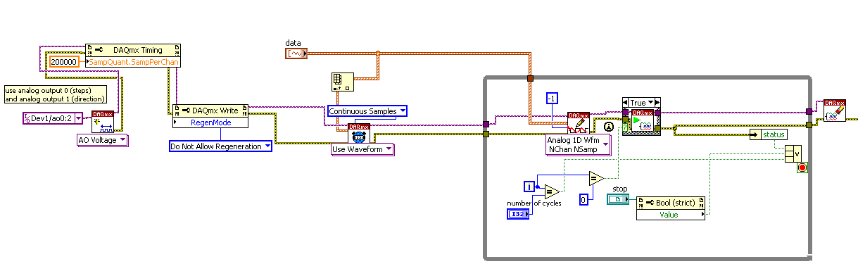

Es gibt 2 Arten vom DAQmx Timing, die beide im ersten Bild zu sehen sind. Einmal diesen Eigenschaftsknoten (im ersten Bild, links), wo ich den Bufferwert 200000 übergebe. Andererseits gibt es DAQmx Timing (im ersten Bild, rechts, Symbol mit der Uhr), wo ich die Waveform-Taktung einstelle. Wenn ich aber auf Waveform stelle, dann gibt es hier keine Möglichkeit samples per Channel einzustellen. Hierzu siehe die beiden kleinen Bilder. D.h. scheinbar sieht LV keine Möglichkeit vor bei Waveform-Timing den Buffer einzustellen, bei Sample Clock-Timing geht es aber. Man kann damm nur über den Eigenschaftsknoten den Bufferwert einstellen. Aber ich frage mich, ob dieser Wert dann überhaupt von LV regisitriert wird.
