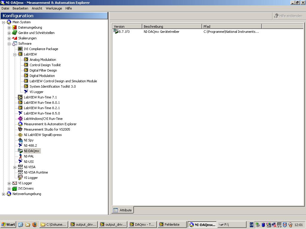

Und hier habe ich ein Bild mit all meiner installierten Software.
Fehlt da was zum ausführen des beispiels?

DO von USB-6009 ansteuern
Hast Du mein Bsp. schon getestet?
Jetzt ja. mein Post und deiner haben sich da etwas überschnitten.
Aber: die Fehler sind die gleichen.
Liegt das dann vielleicht an meiner anderen Software?
Hast du eine (wenigstens simulierte) DAQ-Karte im MAX eingetragen?
Im MAX ist unter geräte und schnittstellen-DAQmx geräte die USB-6009 drin.
Ich habe die Lösung gefunden.
Danke für die Hilfen an alle.
Lösung: task.llb war wohl defekt. Ich habe sie durch die task.dll von der VErsion 8.0 ausgetauscht.
Jetzt funktioniert alles.
