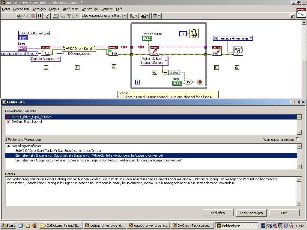

Erstmal Entschuldigung für die Fragestellung.
Im output_drive_type-600x.vi liegen folgende Fehler im Blockdiagramm vor:
1. SubVI "DAQmx Start Task.vi" ist nicht ausführbar. (Ich denke das hängt mit Fehler 2 und 3 zusammen, oder?)
2. Sie haben ein Ausgangstunnel einer Schleife mit ein Eingang von Poly-VI verbunden. Eingang in Ausgang umwandeln.
Fehler tritt von Schleife zu DAQmx schreiben auf.
(Wie macht man das?)
3. Sie haben ein Eingang von SUB-VI mit ein Eingang von While Schleife verbunden. In Ausgang umwandeln
Fehler tritt von DAQmx Start zur While Schleife auf.
Im Sub-VI DAQmx Start Task.vi im Blockdiagramm:
Verbindung: Verbindung führt zu einem Tunnel mit undefinierter Datenrichtung.
(dieser Fehler müsste sich erledigen, wenn Fehler 3. behoben ist, oder?)
Ich hoffe ich habe nichts vergessen.
hoffe auf eure Antworten

24.04.2009, 10:50 (Dieser Beitrag wurde zuletzt bearbeitet: 24.04.2009 10:53 von koler.)
koler Offline
Beiträge: 30
Registriert seit: Apr 2009
76131
DO von USB-6009 ansteuern
Hier mal ein Bild mit dem Blockdiagramm und der Fehlerliste.
24.04.2009, 10:58
Komisch.... Bei mir funktioniert es auch (LabVIEW 8.6.1).
Hab's Dir mal auf 8.5 runtergespeichert. Teste das mal.
Sonstige .vi  output_drive_type_600x.vi (Größe: 25,19 KB / Downloads: 342)
