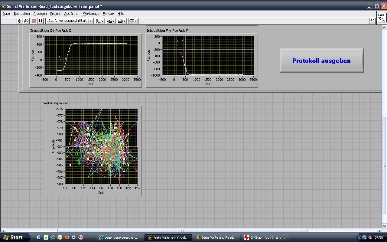

ich habe einen XY-Graphen in dem ich von mehreren Messungen (ca. 20 bis 100) die ermittelten Punkte darstellen möchte
um die Verteilung der Werte grafisch darzustellen.
Allerdings bekomme ich es irgendwie nicht hin, dass alle Plots nur als Punkte dargestellt werden.
Ich habe über Eigenschaftsknoten die Punktdarstellung und auch die Interpolation vorgegeben,
aber irgendwie bezieht sich das immer nur auf den ersten Plot.
Kann man das irgendwie so einstellen, dass alle Plots nur als Punkte dargestellt werden und wenn ja wie?
Hier mal mein Screenshot:
Gruß Marco

27.04.2009, 09:39
Punktdarstellung in XY-Graphen
Immer wieder dieselbe Frage...
Du musst erst per "ActivePlot" den Plot auswählen, bei dem du Eigenschaften ändern willst, und dann die weiteren Eigenschaften setzen.
Dummy-Code könnte so aussehen:

Danke für die schnelle Antwort. Guru1
