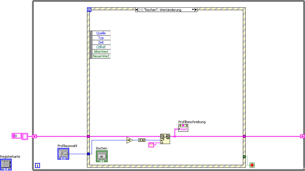

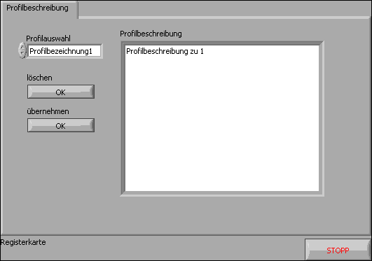

wie bekomme ich denn ein string wieder gelöscht. Ein Array kann ich ja mit 0-Konstante wieder löschen bzw. resetten, aber wie funktioniert das bei Strings? Ich speichere eine Bezeichnung für ein Array in einem String und möchte diesen auf Knopfdruck wieder zurücksetzten bzw. löschen. Das dazu gehörende Array lösche ich folgendermaßen und nun möchte ich das dazugehörige Stringelement auf den selben Knopfdruck zurücksetzen.

Hallo silver,
hast Du mein Beispiel mit den Veränderungsvorschlägen mal durchgearbeitet?
Was passiert wenn die Schaltfläche >>Profilbeschreibung löschen<< betätigt wird?

String löschen
Hallo silver,
die andere Vorgehensweise wäre alles was man nicht braucht wegzulöschen.
Lv85_img
Sonstige .vi  silver_StringarrayElement_l_schen_lv85.vi (Größe: 28,38 KB / Downloads: 315)
viel Erfolg weiterhin
