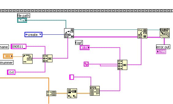

Hallo Leute,
ich habe das Problem, dass ich bei meinem Programm den Pfad eingebe, wo LabVIEW die Datei abspeichern soll und es dies einfach nicht tut.
Ich habe primär die Option "create" file oder "create or replace" und erhalte z.B. Fehlermeldung 8, was bedeuet, dass er die Datei nicht findet. Allerdings soll sie ja erschaffen werden.
Bei der Control des Pfades habe ich gesehen, dass man da scheinbar auch nochmal die Optionen wie open, create, etc. einstellen kann.
Also habe ich da noch einmal das gleiche eingestellt.
Ich nehme doch an, dass ich den gesamten Pfad angeben muss wie C:....
Zu Hause hatte ich das Kuriosum erlebt, dass ich nur den Namen des Pfades eingeben musste und es ging, aber hier an der Uni funktioniert das nicht.
Bin ratlos. Dry
Ich habe mal das Blockschaltbild angehängt.
Cheers,
Lv-B

' schrieb:z.B. Fehlermeldung 8, was bedeuet, dass er die Datei nicht findet.
Bei mir ist das Error 7.
Error8 bedeutet "File Permission error"
Hast du dort wo du schreiben möchtest auf das Recht dazu?

Salve RoLe,
das ist eine gute Frage. Prinzipiell bin ich auf dem Rechner nicht lokal angemeldet, was sich z.B. dadurch äußert, dass ich darauf nichts installieren kann. Ich gebe dir recht, dass meine Rechte eingeschränkt sind.
Wenn ich jedoch den Pfadnamen *nicht* verbinde, so öffnet sich dann eine Dialogbox, die fragt wo ich es speichern möchte. Und *das* geht dann.
Nur, dass LV es automatisch macht, wenn ich den Pfad von vorne herein vorgebe, das klappt nicht.

Hallo LV-B,
ich habe mal dein vi. nachgebaut,
wenn du mit der Funktion "Open/Create/Replace File.vi" eine Datei erzeugen willst, darfst du den Eingang "default name" *nicht* anschließen. Die Vorgabe des Dateinamens erfolgt über den Eingang "File Path". (getestet mit LV Version 6.1 und 7.2)
Weiterhin muss der Ordner bereits angelegt sein.
Grüße Cnongs

Coole Sache, danke dir cnongs.
Funktioniert einwandfrei.
Jetzt ist das natürlich wieder eine Stelle an der ich sehe, dass ich nicht ganze verstehe wie LabVIEW 'denkt'. -_-

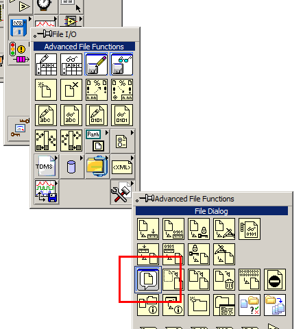

Wie kann ich den Prompt nutzen um eine "Save as"-Funktion zu bauen. Ich möchte, dass der Nutzer gefragt wird als welche Datei gespeichert werden soll. Wenn ich unter "Dateiname" den Namen der zu erstellenden und zu speichernden Datei eingebe und auf OK klicke, dann erscheint die Fehlermeldung:

@YYYs:
Manchmal ist es nicht zu empfehlen, sich an einen Uralt-Thread dranzuhängen - und Uralt-Lösungen daraus vorzukramen.
Wenn du programmatisch einen Filedialog aufrufen willst, dann verwende das passende VI:
