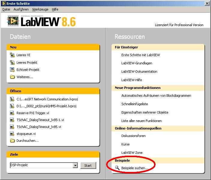

Also mir hats am Anfang (egal zu wlechem Thema) immer geholfen, mir die Beispiele im LabVIEW ExampleFinder anzusehen. Man versteht nicht direkt alles, aber es ist meist einigermaßen dokumentiert und verständlcih.
Du findest den ExampleFinder im Startfenster unter Beispiele, bei mir ganz unten rechts (Lv86_img):
