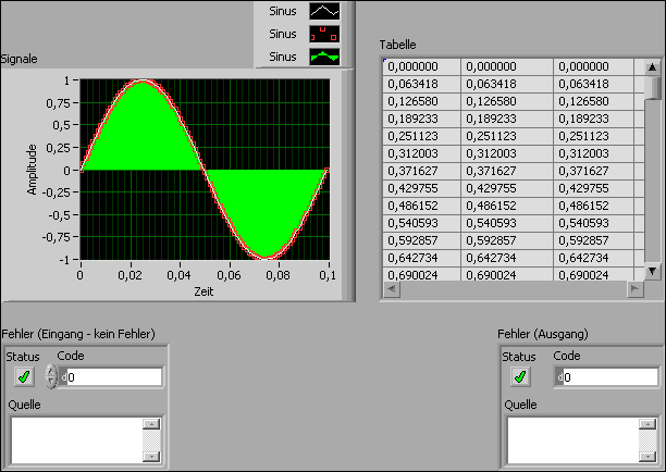

' schrieb:...aber es funktioniert weder mit der ExpressVi 'Messdaten lesen' ...damit es rund wird, angehängte Beweisführung wenn Konfiguration gleich => keine Probleme
...noch mit den Datei I/O TDMS:Streaming 'TDMS lesen' ...siehe 2. Variante => keine Probleme, also wäre es hilfreich Deine Info's mit Konfiguration und Beispielen(frei nach Jens_G) zu untermauern
...da ich sie mit Matlab auswerten wollte.. dafür war die Informationsmöglichkeit gedacht
Lv85_img
Sonstige .vi  Matth_us_tdms_lesen_schreiben_lv85.vi (Größe: 215,63 KB / Downloads: 362)
