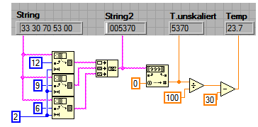

Hier noch ein etwas mehr Informationen zum Thema:
Ich will für ein Uni-Projekt die Daten einer Wetterstation auslesen. Wie man diese Wetterstation ausließt hab ich schon raus bekommen. Das Problem ist nur das die Hertseller von dem Ding nicht ganz konform mit der RS-232 Schnittstelle umgehen.
Um einen bestimmten Wert auszulesen muss man der Wetterstation den jeweiligen Speicheradresse senden. Die Station antworten dann mit dem Inhalt dieser.
Beispiel Antwort der Wetterstation speziell für den Temperaturwert:
33 30 70 53 00 [hex] für 23,7°C
33 & 30 sind irrelevant.
70 ist die Nachkommastelle
54 ist der Temperaturwert minus 0x30
33 30 70 49 00 [hex] für 19,7°C
33 & 30 sind wieder irrelevant
70 wieder Nachkommastelle
49 minus 0x30 wieder Temperatur
Ich muss mir also meinen Temperaturwert zusammen bauen und dann erst dartsellen.
Problem:
0x54 wären 84 dez, differenz 30
0x49 wären 73 dez, differenz 24
Deshalb muss ich mit den HEX Werten rechnen.
ImExPorty: Nachkomma ist erklärt. Was bei Minusgraden passiert weiß ich auch noch nicht. Vermutlich braucht man dann eines der unnützten Bytes und negiert den Wert einfach.

Wie kann man Hex Werte 1:1 in DEZ Werte konvertieren?
Dann ist es ja gar kein Hex. Glare
Der Sensor geht einfach bis -30°
Lv86_img
Sonstige .vi  Dochkeinhexe.vi (Größe: 9,56 KB / Downloads: 283)
Gruß Julius

Wenn Deine Beispiele stimmen, dann ist Deine dazugehörige Erklärung ganz falsch. Die zweistelligen Teilstrings in Deinem String sind Dezimalzahl-Stücke, die einfach wieder richtig zusammengesetzt und skaliert werden müssen:
Zitat:33 30 70 49 00 [hex] für 19,7°C
Nicht ist daran Hex!
Man muß aus obigem String einfach den Dezimalstringl 004970 machen, skaliert und mit Offset ergibt das dann 19.7°
Edit: Schrotti hat das ja schon richtig erkannt, Entschuldigung, das hatte ich übersehen.

@Lucki: Da hab ich was falsch erklärt. Der Temperaturwert sieht natürlich normaler Weise ASCII kodiert aus. Um die Werte in HEX zu sehen hab ich die anzeige bei mir auf HEX umgestellt. Da ich nur so die Werte interpretieren kann. Müssten also als normale ASCII Zeichen vorliegen. Die 0x54 war glaube ich das "T".
Ich denke nicht das diese einfach als dezimal interpretiert werden können. Werde heute nicht mehr dazu kommen das nochmal ausgiebig zu teste. Werd mich morgen wieder rann setzen.
Vielen Dank für eure Hilfe, als Neuling in LabVIEW ist es nicht leicht den ganzen Funktionsumfang zu überblicken.
18.06.2009, 13:52 (Dieser Beitrag wurde zuletzt bearbeitet: 18.06.2009 17:49 von Lucki.)
' schrieb:@Lucki: Da hab ich was falsch erklärt. Der Temperaturwert sieht natürlich normaler Weise ASCII kodiert aus. Um die Werte in HEX zu sehen hab ich die anzeige bei mir auf HEX umgestellt. Da ich nur so die Werte interpretieren kann. Müssten also als normale ASCII Zeichen vorliegen. Die 0x54 war glaube ich das "T".
Dan poste doch mal original Beispieldaten, aber nicht als Schreibtext, sondern als Werte von Textanzeigen oder Textkonstanten in einem VI (Vor dem Speichern - außer bei Konstanten - zu Standardwerten machen, damit beim Abspeichern nichts verloren geht. Anzeigeformat, hex oder nicht, ist ganz egal) Dann schreibe dazu, was herauskommen muß. Und ganz wichtig: Keinerlei irremachenden Kommentar dazutunMellow
