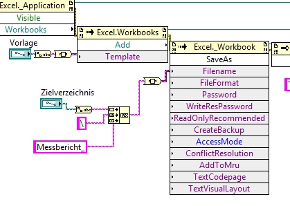

die nächste Hürde ist aufgetaucht......
Anstatt nur einen Dateinamen vorzugeben, möchte ich gerne den Speicherort vorgeben und den Dateinamen automatisch erzeugen lassen
Der Dateiname soll aus einem festen String "Messbericht", dem aktuellen Datum (das wird bereits in meinem VI erzeugt und ausgegeben und einer laufenden Nummer (falls mehrere Messungen am gleichen Tag stattfinden). Genau diese laufende Nummer macht mir grad Kopfzerbrechen, denn ich weiß nicht wie sie erzeugt wird. Kann mir da jemand helfen?
Bei der Wahl des Speicherorts habe ich das Problem, dass mich das Zielverzeichnisfeld nur mit einer Datei und nicht mit einem Ordner zufrieden zu sein scheint. Wie stellt man das um?

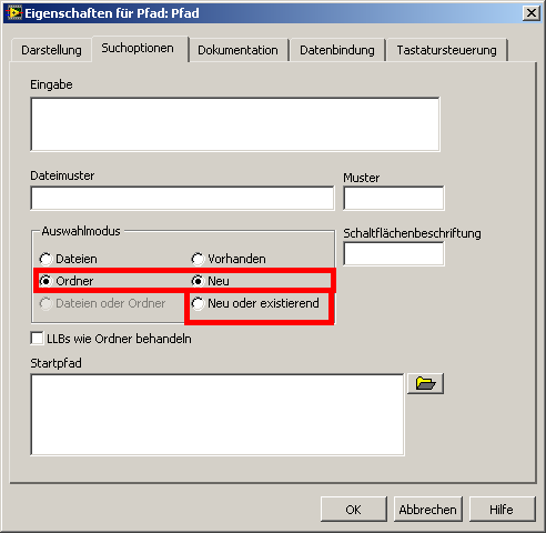

rechte Maustaste auf dem Pfad: >>Suchoptionen<<, könnte die Lösung für das andere Problem sein:

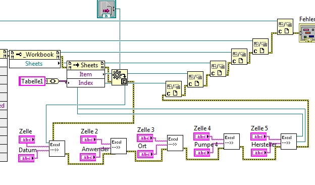

ich bekomme die Fehlermeldung, dass der Knoten "Excel.Workbook.save_as" einen fehlerhaften der unverbundenen Anschluß hat. Ich seh aber keinen der fehlt.
Ich versuch grad das VI für 2D Array auszurüsten, bei denen eine Zelle (zB links oben) vorgegeben wird und der Rest automatisch berechnet und eingefügt wird.
Mal noch ne andere Frage....... wenn jetzt ein dutzend Einzelwerte in unterschiedliche Einzelzellen eingetragen werden müssen, was wäre denn da die galanteste Lösung fürs VI? sicher nicht ein dutzendmal hintereinander so wie im Anhang, oder?

' schrieb:...dass der Knoten "Excel.Workbook.save_as" einen fehlerhaften der unverbundenen Anschluß hat ...zur Laufzeit? => Schreibberechtigung auf dem (gültigen) Pfad?
Ich versuch grad das VI für 2D Array auszurüsten, bei denen eine Zelle (zB links oben) vorgegeben wird und der Rest automatisch berechnet und eingefügt wird. warum rechnen? => Bereich definieren!
Mal noch ne andere Frage....... wenn jetzt ein dutzend Einzelwerte in unterschiedliche Einzelzellen eingetragen werden müssen, was wäre denn da die galanteste Lösung fürs VI? sicher nicht ein dutzendmal hintereinander so wie im Anhang vorher in sinnvollem Array zusammenfassen, dann per Schleife übertragen wäre eine Option
