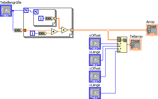

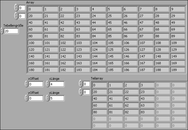

Okay, mal langsam und einfach. Wie würde man ohne eine Schleife einfach aus einem 2D Array (zB 20x20) ein ebenfalls 2D Array ( zB 4x5) herauskopieren?

' schrieb:Ich bekomm es nicht hin......wäre natürlich schön wieder zu sehen was nicht geht...damit man eine Idee bekommt welche Probleme es so gibt...
anbei wieder etwas zum Spielen
Lv85_img
Sonstige .vi  Teilarray_Beispiel_lv85.vi (Größe: 13,49 KB / Downloads: 281)
Edit: Version aktualisiert
