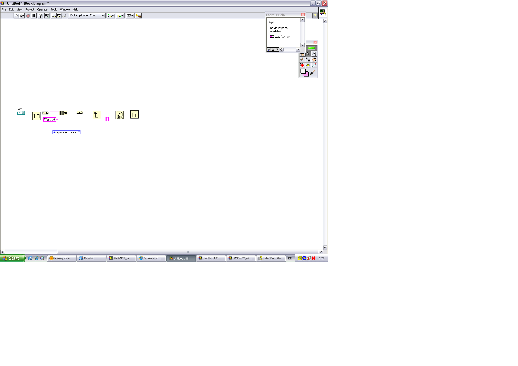

Default Pfad für speichern setzen...
Hallo Theo.
So evtl.?
Einfach in den Path deinen Wunschpfad (c:default_ordner) eingeben.
Grüße.

@SayAnything
Bei mir ist dein Bild total zerfetzt! Ich kann es nicht richtig sehen.
Tante Edith: Der Vergrößerungsbutton war nur versteckt. Ich hatte ja schon den Verdacht.

16.09.2009, 16:02
' schrieb:So evtl.?

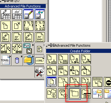

Nein, das funktioniert auch nicht. Open/Create File legt kein nicht bestehendes Directory an. Dafür gibt es einen Extra-Befehl:
@Suivi.
DU musst auf das total zerfetzte Bild klicken, dann wirds scharf.
@Jens.
Hast du mein Bild schon mal angeschaut?
@Theodrin.
Schade.
Schönen Tag.
Beste Grüße.
17.09.2009, 07:50
' schrieb:@Jens.
Entschuldige, das Create Folder VI habe ich in deinem "Riesen"-Screenshot übersehen.Wink
