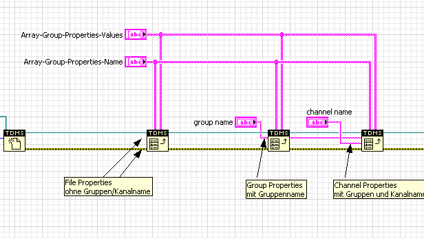

Hallo ihr Lieben,
habe mal wieder ein Problemchen.
Möchte meine Messwerte in einer TDMS speichern und den Header der Daten bearbeiten. Mit dem angehängten VI schaffe ich es zwar zusätzliche Eigenschaften anzugeben, möchte aber in erster Linie die vorhandenen Eigenschaften, wie Title, Author, Date/Time, Groups und Description (1 , A-F), belegen, sprich, dass jeweils darunter die entsprechenden Informationen stehen. Mit meinem VI schaffe ich es nur zusätzliche Hinzuzufügen.
Ich bedanke mich schonmal für eure Hilfe.
Liebe Grüße
Ö
edit: LabVIEW-Version 8.6

TDMS - vorhandenen Header editieren
generell gibt es bei TDMS die Eigenschaften (Properties) für:
a.) Datei (File-Properties)
b.) Gruppe (Group-Properties)
c.) Kanal (Channel-Properties)
Was Du möchtest (nach dem Screenshot zu urteilen) sind die File-Properties und Du hast zur Zeit b.).
In Deinem Vi setzt Du vor dem ersten "TDMS-Set Properties" erneut eins ein allerdings mit nicht angeschlossenen Group bzw. Channel-Props.
Das war’s.
Ralf
Edit: Es muss heißen In Deinem Vi setzt Du vor dem ersten "TDMS-Set Properties" erneut eins ein allerdings mit nicht angeschlossenen Group bzw. Channel-Namen
und Screenshot angefügt
