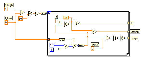

Programm von MatLab inLabVIEW übersetzen
Momentan habe ich speziell mit der folgenden Schleife ein Problem:
<div class='codetop'>CODE</div><div class='codemain' style='height:200px;white-space:pre;overflow:auto'>for f=f_low:10:f_high;
lambda = c/f;
k0 = 2*pi/lambda;
omega=2*pi*f;
Frequ=floor(f/Deltaf)+1;
end
</div>
f low, f high, Deltaf und c sind vorgegeben.
Forschleife mit Schieberegister?
So oder so ähnlich:
Edit: Vote for Lucki's version.
Gruß dimitri
