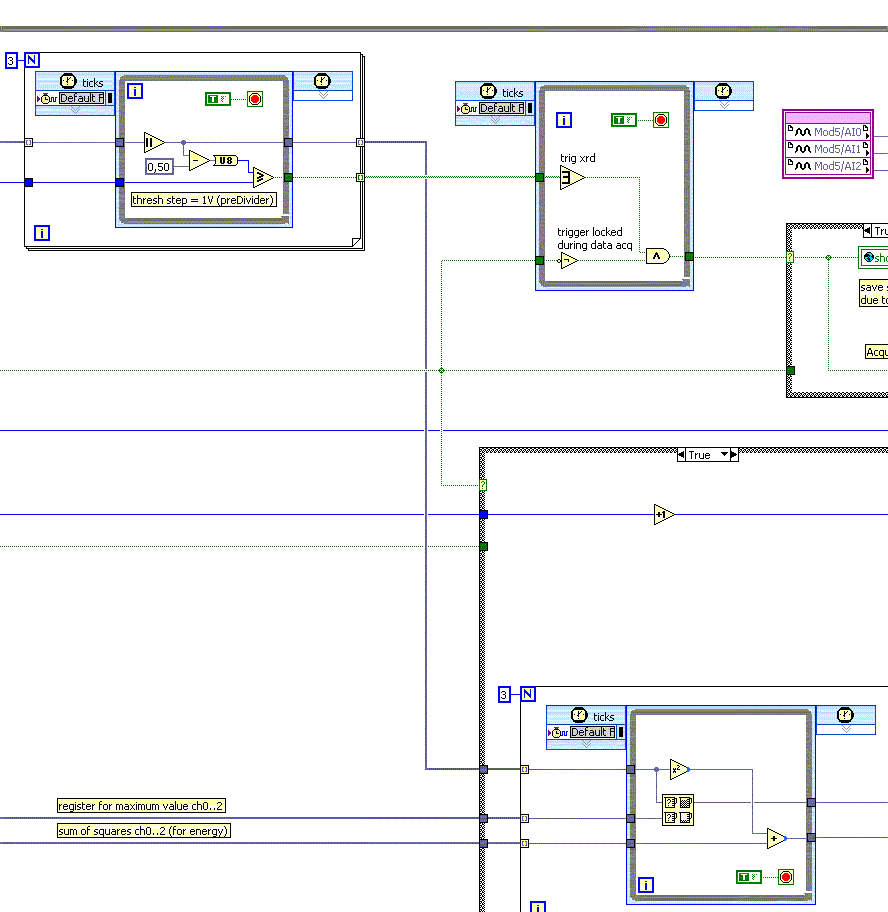

Was ich nach wie vor nicht verstehe ist, dass Beispielsweise das Case "Referenzfahrt" auf dem Target nicht mehr fehlerfrei läuft.
Auf dem Host lief es problemlos, zumal der Code ja alles andere als problematisch ist, einen Schlitten ein wenig nach Vorgabe nach links und rechts fahren zu lassen.
Git es irgendwelche guten Tutorials oder Bücher (mgl. deutschsprachig) zur Einführung der Programmierung eines FPGA Codes?
Sicher programmiere ich alles andere als optimal und synaktisch sinnvoll, aber es wird doch auch mir möglich sein das Programm zum Laufen zu kriegen mit den Inhalten wie ich sie brauche. Meine Betreuer sind leider auch etwas überfragt, da sie bisher nicht mit einer Rio gearbeitet habenSad

Für die Anwendung von SCTL (single cycle timed loops) benötigst Du kein Tutorial.
Du ziehst die TimedLoop um Deinen FPGA code und achtest schön darauf, dass Du TRUE als Konstante an die Stop Condition legst. Wenn nicht läuft der FPGA hier infinite !
Das macht dann auch schon den Namen aus. Die Loop läuft nur einen 'Programmzyklus'. Das heisst aber nicht dass nur ein Takt für die Abarbeitung benötigt wird.
Für den Compiler ist die SCTL lediglich eine Anweisung den Code zu optimieren.
Wer den Code sieht und die SCTL nicht kennt, schüttelt nur den Kopf. Da die Loop sofort beendet wird, scheint sie überflüssig.
Bestimmte Elemente lassen sich nicht in eine SCTL legen. Dazu zählt auch die Case Struktur an deren Stelle Du vielleicht hier und da einen Selector nehmen kannst. In der LV Hilfe ist für jedes Element das SCTL Verhalten beschrieben. Steht meist ganz unten. Spätestens der Compiler sagt Dir das dieses oder jene Element nicht in einer SCTL verwendet werden darf.
I'm sure it helps
Christian

Gib mir bitte noch einen kleinen Tipp was mit Selector genau gemeint ist.
SCTL als "Wunderwaffe" zur Optimierung von FPGA-Codes zu bezeichnen ist aber sicher übertrieben?Also im Vergleich zu anderen Optimierungsregeln.
Darüber hinaus würde es mich interessieren, wie man mit den automaitsch generierten FPGA-Target Codes weiter verfährt?
Gibt es spezielle Stellen im Programm an denen man mit der Programmierung fortfährt, kann oder sollte man diese Codes ändern oder sollte man ganz und gar die Finger davon lassen?
