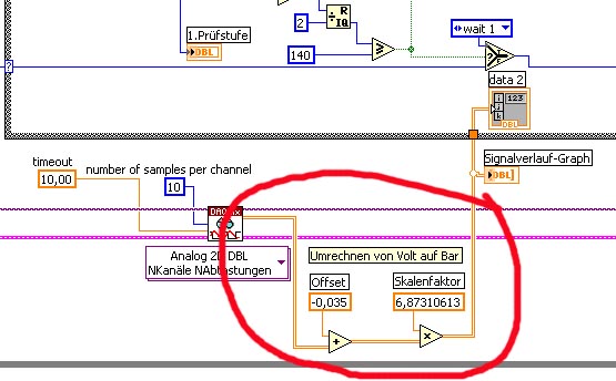

Vielen Dank, daß du dir Zeit für mich genommen hast.
Ich denke, daß ich das Prinzip jetzt verstanden habe, und verspreche dein wissen zu wahren und an die nachfolgenden Generationen weiterzugeben (Spaß)
Ich habe jetzt noch eine Abweichung von 200mbar die vielleicht wirklich am Manometer liegen könnte.
Würdest Du mir bitte noch einen letzten Gefallen tun und dir das .jpg im Attachment ansehen. Ich habe die Einstellungen nicht im Graphen gemacht sondern davor. Ist das so korrekt und kann ich das überhaupt so machen. Ich lese zusätzlich die einzelnen Drucke von 6 Drucksensoren ein, und stelle sie in einer Tabelle dar (siehe Tabelle rechts).
Danke, und einen schönen Abend
Gregorx

Mir ist noch was eingefallen:
den Offset von 0,035 Volt hast du doch ohne Skalenfaktor gemessen oder doch mit? Stimmt die Einheit Volt oder ist es schon Bar?
Wenn ohne Skalenfaktor, dann musst du zuerst den Offset addieren und dann mit dem Skalenfaktor multiplizieren.
Zum JPG: du kannst natürlich die Korrektur vor der Anzeige machen, ich wollte es dir sogar vorschlagen, weil die Zahlenwerte können vielleicht noch von Gebrauch werden (z.B. Datalogging auf die Festplatte).
Zu meinem Wissen: Automatische Kalibrierung war das Thema meiner Diplomarbeit.Big Grin
Gruss, Eugen

Hallo Eugen,
Die 0,035 Volt habe ich mit meinem Spannungsmesser direkt an der Karte gemessen bei 0 bar und ohne Faktor.
Ich habe sicherheitshalber ein aktuelles .jpg angehängt.
Wobei die Abweichung jetzt nicht mehr bei 200 mbar liegt sondern um die 700 mbar beträgt.

7,21676 != 6,8731
Alles klar, mach weiter so
