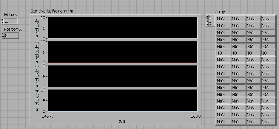

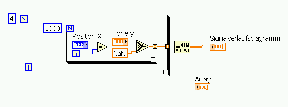

Steh' grad auf'm Schlauch. Wenn ich das VI starte kommt beim 1. und 2. Durchlauf der gewünschte Cursor. Beim 3.,4. und 5. Durchlauf gibt's keinen Cursor. Und dann wieder von vorne. Wie kommt denn sowas?!
Lv85_img
Sonstige .vi  Cursor_Bsp..vi (Größe: 18,01 KB / Downloads: 253)

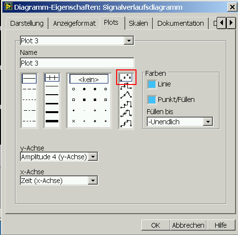

EDIT: So ich glaube ich hab's jetzt. Folgende Eigenschaft habe ich geändert:
Nun fängt die Fummelarbeit an: Alles unsichtbar machen bis auf die Linie und über den Signalplot legen.

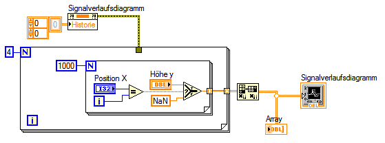

' schrieb:Steh' grad auf'm Schlauch. Wenn ich das VI starte kommt beim 1. und 2. Durchlauf der gewünschte Cursor.
Die musst natürlich die History vor jedem Durchlauf löschen:

Achsoo! Ich dachte das war wieder eine Kür von dir gewesen. Aber nein, diesmal war's ernst mit der Historie.
Jetzt noch alles transparent gemacht bis auf den Cursor und schon habe ich meine Markierungen für den richtigen chart. Sei bedankt Ludwig.
