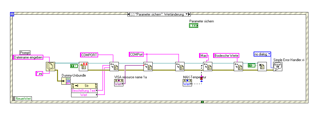

07.01.2010, 15:45
selma Offline
Beiträge: 210
Registriert seit: Aug 2009
21xxx
Standardwerte abspeichern
mmmh
Spannden sieht das aus.
Was mus ich für den com einstellen.
Ich dachte ja so vieleicht.
Aber in wirklichkeit weis ich nicht wie ich es machen soll Wall
Lv09_img2

M Nussbaumer Offline
Zarathustra
Beiträge: 654
Registriert seit: Sep 2009
2009 SP1
6300
@selma du darfst nicht einen Zahlenwert als Namen für den Schlüssel angeben, der Wert muss bei value angeschlossen werdenWink
Aufbau einer Ini-Datei
[Sektion]
Schlüsselname=Gespeicherter Wert
Hier noch dein Beispiel überarbeitet damit es geht:
LabVIEW 8.5
Sonstige .vi  IniBeispiel.vi (Größe: 35,28 KB / Downloads: 369)
Der Aufbau der *.ini - Datei in diesem Beispiel wäre dann:
[Initialisieren]
WertDesStrings=Ich bin ein String!
MaxTemperatur=99
BoolenWert=true
07.01.2010, 16:15
Beitrag #20
selma Offline
Beiträge: 210
21xxx
so mein Kampf oder besser gesagt mein Krampf
ich glaube bin auf dem richtigen weg Wacko
Das mit den Eigenschaftknoten habe ich noch nicht verstanden.
Sonstige .vi  Unbenannt_1.vi (Größe: 15,43 KB / Downloads: 308)
