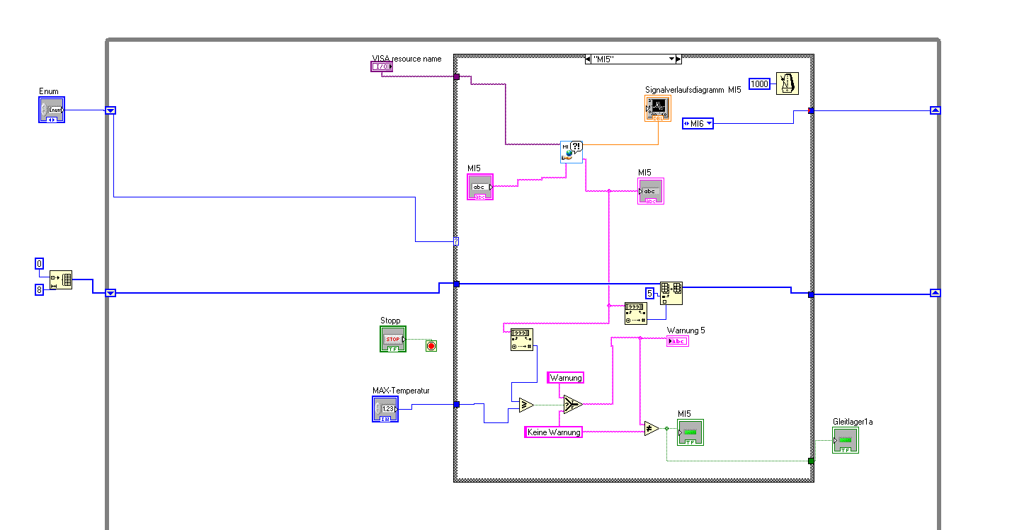

Ich möchte die Werte :Max, comp. einstellung, Abfrage vom Sensor, also alle Einstellung die den vom Benutzer des Programmes eingestellt werden als Standard speichern.
Wie setzte ich das um und Bitte nicht auf den Link verweisen. Danke
Gruß Selma
Pack noch ein Screenshot da zu von meinen Programm in den ich das einsetzten möchte.

Ich möchte das was man über "Aktuellen Wert als Standardwert" in meim Programm haben.
So das den Vorort die notwendigen Einstellung gemacht werden können und das so das Programm immer mit diesen Werten gestartet wird ohne das man was laden muß.
Möchte also den Aktuellen Wert als Standardwert Speichern wenn ich programm Startet oder Läuft da bin ich mir noch nich Siche rwie ..
Mit mein Screenshot hat das noch nix zutun.
Da soll die Funktion nur rein.

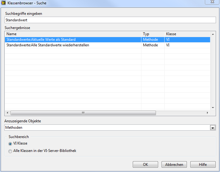

Wo finde ich die "vi suche"
Ist es den möglich ( bestimmt) das LabVIEW den letzten eintrag speichert.

Dann finde diese Standardwerte heraus. Stelle alle ein. Bearbeiten -> "Aktuelle Werte als Standard". Compilieren. Fertig.
Deine Exe wird dann immer mit diesen Standardwerten geladen.
