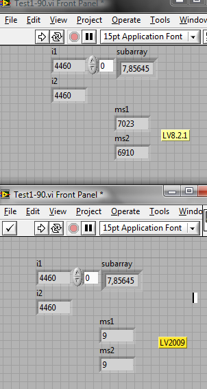

Problem beim Array durchsuchen
Bei mir geht es mit Markus seiner Lösung.
ABER: Habe das mal testhalber 1x mit LV-82 und 1x mit LV90 gemacht. (siehe Bild)
Dauer LV-82 = 7000ms
Dauer LV-90 = 9ms
Ist das bei euch auch so?Hmm
EDIT: SeBa's Lösung LV-82 = 5070ms ?
Sonstige .vi  Test1_90.vi (Größe: 17,84 KB / Downloads: 233)
' schrieb:Bei mir geht es mit Markus seiner Lösung.
Dauer LV-90 = 9ms
Dauert bei mir zwischen 9ms und 11ms.
' schrieb:EDIT: SeBa's Lösung LV-82 = 5070ms ?
Bedeutet ich hab beilv82gewonnen ?!? Cool
Gruß SeBa
' schrieb:Bedeutet ich hab beilv82gewonnen ?!? Cool
Nein, bis jetzt ist meine simple Lösung inlv82die schnellste. (4370ms)Tongue
