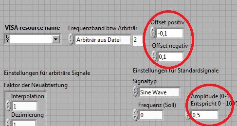

Ich hänge mal zwei Bilder an, um zu verdeutlichen, was gespeichert werrden sollte.

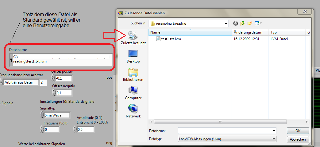

selbst, wenn ich den Dateipfad als Standatd festgelegt habe, öffnet er mir immer noch das Auswahlfenster.
Zwar ist dann der Pfad zum jeweiligen Ordner immer der, wo die Datei ist. Aber die Datei muss ich dann immer noch von Hand auswählen.
hier auch mit einem Bildchen versehen.

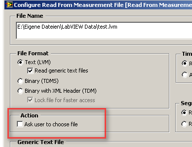

Der Screenshot zum Dateidialog nützt recht wenig. Ferndiagnose bei Express-VIs (welches wirklich genau?) ist ohne das VI selber meist nicht möglich. Aber ich rate mal ins Blaue. Ist hier ein Haken gesetzt?
Und passenderweise läuft gerade ein Parallelthread:
http://www.LabVIEWforum.de/index.php?s=&am...ost&p=28701
