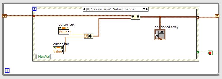

Daten in Array einlesen und anhängen
28.02.2010, 18:59
Dann zeig doch mal deine Versuche...Glas2
Oder nimm die Build-Array-Funktion, dann musst du dich nicht mit Indices rumschlagen, einfach einen neuen Wert hinter anhängen.
So hab ich es jetzt auch gemacht. über shift register das Array immer weitergegeben und im Ereignis mittels "build array" die neuen Werte angehängt.
Noch als Tipp, wenn man Build-Array verwendet so sollte man das Shiftregister initialisieren, da es ansonsten zu Memory-Leaks kommen kann (Array wird bei jedem Durchlauf um 1..n Element(e) grösser und benötigt dadurch mehr Speicherplatz).
