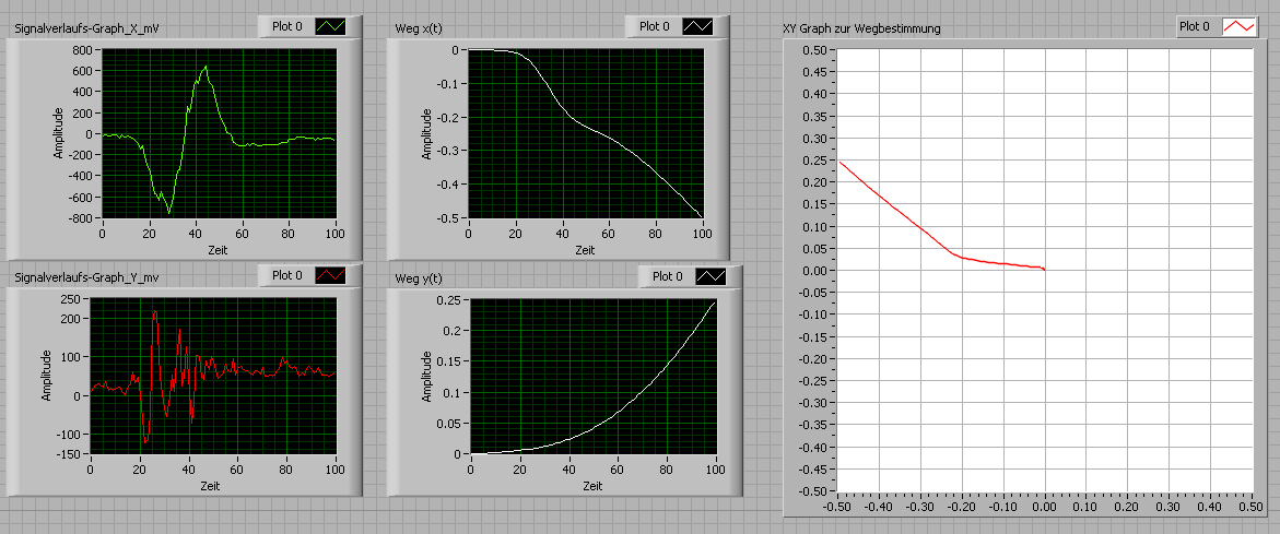

Habe mir das Vi vor dem Schlafengehen kurz angesehen, und mir sträubt sich das Gefieder. LabVIEWmäßig sieht es auf den ersten Blick gar nicht so schlecht aus, aber physikalisch ist es total unmöglich.
Wie berechne ich aus dem Beschleunigungsverleuf a(t) die Position s(t)?
Die von Dir benutzte Formel s=0,5 * a*t^2 gilt nur für eine gleichmäßig beschleunigte Bewegung mit der Anfangsgeschwindigkeit Null. Selbst bei konstanter Beschleunigung wäre das von Dir benutzte Verfahren falsch. Die Formel würde nur für das erste Zeitintervall gelten, aber im zweiten und in den folgenden Zeitintervallen stimmt nichts mehr, da dann die Anfangsgeschwindigkeit nicht mehr Null ist.
Für eine richtige Berechnung gäbe es zwei Möglichkeiten:
a) Mit Benutzung der richtigen Formel für beliebige Anfangsgeschwindigkeiten und Anfangspositioninen:
s(0) = 0; v(0)=0 ............. .(Anfangsbedingung)
v(i) = a(i-1)*dt + v(i-1) ........... ...(Geschwindigkeitsverlauf)
s(i) = 0.5 * a(i-1) * dt^2 + v(i-1)*dt + s(i-1) ........(Wegverlauf)
b) Einfach 2 mal integrieren, die Tools dafür sind in LabVIEW dabei:
vt) = Integral von (a(t)*dt) in den Grenzen von 0 bis t
s(t) = Integral von v(t)*dt in den Grenzen von 0 bis t
Editiert am nächten Tag:
Nach zweimaliger Integration Deines Sensorsignales (gespeichert in den Graphen) sieht es dann gar nicht so schlecht aus. (siehe Bild es fehlt die richtige Skalierung) Evtl. muß Du bei den Sensoren den Offset beseitigen, denn ansonsten hast Du bereits im Ruhezustand eine gleichmäßig beschleunigte Bewegung in der Anzeige.
Die Offset-Erfassung solltest Du in Deinem Programm automatisieren: Der Offet ist so zu wählen, daß im tatsächlichen Ruhezustand der Weg am Ende der abgelaufenen Zeit tatsächlich Null ist. Also: Auswahl - Button Messen/Kalibrieren bereitstellen.

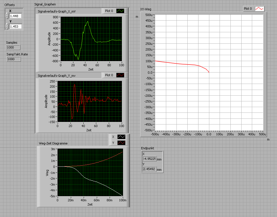

positionsbestimmung mit einem sensor
Habe nur V8, kann die Vi nicht abspeichern wie gewünscht.
Du hast recht, in V7 gibt es als Tool nur das bestimmte Integral, mir einem einzigen Zahlenwert als Ausgang, aber nicht die Integral-Funktion. Man kann sich das aber ganz leicht zusammenbasteln, z.B mit dem Point-to-Point-Integral-VI
Hier also nur 2 Bilder. DAQ konnte ich ohne Sensor nicht verwenden. Zu Glück sind in Deinen Diagrammen Sensorwerte gespeichert. Da in X und Y immer dasselbe gemacht wird, ist es sinnvoll, mit Clustern/Arrays zu arbeiten

Habe jetzt noch mehr Zeit alles zu beantworten. Nur das: Woher kommen die Daten her? Du selbst hast in den Graphen, nachdem dort ein Verlauf zu sehen war, mit der rechten Maustaste"Diesen Wert als Standard speichern" gedrückt. Der Verlauf ist damit mit abgespeichert worden. Um die Daten auszulesen, habe ich dann die beiden Diagramme von "Anzeigeelement" in "Bedienelement" umfunktioniert - es geht so.
Die Rechenoperatione mit 9,81 und 800 habe ich von Dir so übernommen wie es war.
Punkt2Punkt Integral: Wird nicht gebraucht, das Integral(t) it doch in LV7 einhalten, nur gut getarnt:
Funktionen --> Analyse --> Signalverarbeitung --> Zeitbereich --> Integral x(t)
Also, ein Integral hat in LV7 im Unterschied zu LV 8 nichts mit Mathematik zu tun, sondern nur mit "Signalverarbeitung"
