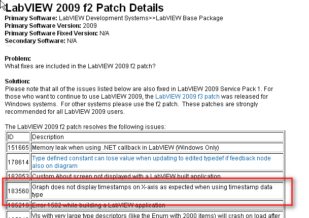

jetz bin ich verblüfft (LV2009f2) ich baue ein EXE und es funktioniert - is ja scho wos... Nun transferiere ich das EXE auf den Zielrechner und es funktioniert auch ..... nur aufs erste Hinsehen (mit den selben Daten!!!): die X Achse (Zeit absolut) eines XY Plots - auf meiner Maschine ist super aber auf der Zielmaschine ist nur mehr der Anfang und das Ende der X-Achse beschriftet.
Hat bitte jemand eine Idee

haben beide rechner das selbe Betriebssystem mit dem selben Stil? ich hatte mal nen Problem in der Richtung ... bei Windows XP mit buntem XP Stil sah alles gut aus .. aber mit Windows klassich Stil hatte ich einige Grafik Fehler ...
Graphen und die Achsenbeschriftung ist sowieso nen Krampf ...

Nur geraten:
Ist auf dem Zielsystem auch ein 2009er RTE mit f2-Patch (oder noch besser vielleicht ein 2009 SP1 RTE) installiert?
Denn beim f2-Patch finde ich, dass dies hier behoben wurde:

Geil - nein am Zielrechner ist überhaupt kein LV Eintwicklungsumgebung istalliert. Wie kann man da den SP1 oder einen Patch installieren?
26.03.2010, 10:06
EXE macht was es will - am anderen Rechner
' schrieb:Geil - nein am Zielrechner ist überhaupt kein LV Eintwicklungsumgebung istalliert. Wie kann man da den SP1 oder einen Patch installieren?
Das ist mir klar. Aber du könntest:
1. Diesen Voll-Installer für den RTE runterladen:
http://joule.ni.com/nidu/cds/view/p/id/1383/lang/en
Enthält laut Beschreibung den f2 Patch. Muss dann natürlich auf dem Zielrechner installiert werden.
2. Einen neuen Installer inkl. RTE auf deinem Rechner erstellen und dann auf dem Zielrechner installieren. Da du auf deinem Entwicklungsrechner den f2-Patch drauf hast, ist der dann auch im Installer vorhanden.
3. Gleich den SP1-RTE installieren:
http://joule.ni.com/nidu/cds/view/p/id/1603/lang/en
Die bisherige Erfahrung war, dass auch trotzdem eine 2009f2 Exe damit laufen müsste. Garantieren kann ich das aber nicht.
