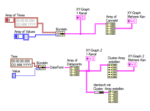

Den Zeit-String musst du in einen Zeitstempel umwandeln. Das geht ganz einfach mit dem VI 'In String suchen' auf der String Palette. (Die Syntax für den Format-String kannst du in der Hilfe nachlesen.)
Wenn du das geschafft hast, hast du die folgenden Möglichkeiten:
(Lucki hat das mal zusammengestellt)
Gruß dimitri

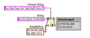

Du musst den String erst in eine Zeitinformation umwandeln.
So z.B.:
Gruß SeBa

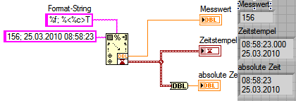

Da hast Du sogar das Glück, daß der Zeitstring das "landestypische" Format hat, dadurch kann der Formatstring noch etwas einfacher sein als im Beispiel von Seba. Der Zeitstempel läßt sich übrigens auch in eine Zahl verwandeln, diese wiederum in dynamische Daten. Damit wäre also die Darstellung im XY-Express-Graph möglich - obwohl ich keinen Grund erkennen kann, warum man sich den antun sollte (Man nimmt ihn eigenltich mehr, wenn man von anderen Express-VI her dynamsiche Daten bereits hat, aber man konvertiert doch nicht extra in dynamische Daten, im den Express-Graph verwenden zu dürfen).

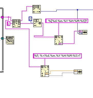

hier bitte. mit eckigen klammern gibt er mir wenigstens einen string, mit größer-kleiner zeichen gar nichts aus....

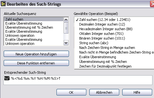

Rechte Maustaste auf das VI: 'Such-String bearbeiten' -> Suchsequenz: Zahl suchen, Zeitstempel suchen (oben rechts kannst du angeben was gesucht werden soll) dann genau so den Format-String formulieren wie Lucki vorgemacht hat.

da liegt der hund begraben....ich kann zeitstempel nicht auswählen!?!?
