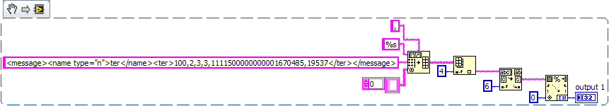

ich möchteaus einer Stringkonstanten z.B. <message><name type="n">ter</name><ter>100,2,3,3,1111500000000001670485,19537</ter></message>
(wird über eine serielle Schnittstelle eingelesen) die für mich wichtige ID (1670485) rausfiltern und in ein Array oder ähnliches schreiben lassen, um danach eine SQL- Datenbankabfrage zu starten. Da sich bei jedem String nur die letzte Ziffer von 1670485 um 1 erhöht also 1670486 und so weiter, habe ich die anderen Stringkonstanten nicht eingefügt.
Vielleicht kann mir auch jemand sagen, wie ich das Array in eine SQL-Abfrage einbinde, um mir die Abfrage anzeigen zu lassen, oder gibt es eine bessere Möglichkeit so etwas zu lösen.
Da ich noch Neueinsteiger bin, bin ich für jeden Tipp dankbar.

Wie siehts denn mit dem Rest aus? Bleibt der so? Sind das immer gleich viele Zeichen oder ändert sich das?
Man könnte zum Beispiel die ganzen Zahlen durch Komma getrennt lesen, dann die vorletzte Zahl nehmen und davon die letzten 7 Zeichen...

Wenn die Zeichenzahl immer gleich bleibt könntest du gut das scan-from-string-VI nehmen. Das ist im Prinzip dasselbe wie sscanf.

Der Rest bleibt immer gleich und wird auch nicht weiter verwendet und die Zeichenlänge ist auch konstant.
Ist das die Funktion String suchen und ersetzen? Hab damit schon rumprobiert, weiss dann aber nicht wie ich die ID's in eine SQL- Abfrage einbinden kann.
Weisst du vielleicht, wie ich mit den ID's am besten eine Datenbankabfrage starte?

ne, ScanFromString...
Edit: Statt des SplitString kann man den Offset auch gleich beim ScanFromString anschließen...

was spricht dagegen, in einer Schleife mehrere Strings zu analysieren und danach auf die Datenbank zuzugreifen?

Kannst du mir da mal ein Beispiel mit den Schleifen zeigen, damit ich weiss, wie es auszusehen hat. Und wie bekomme ich die gewonnenen ID's dann automatisch in eine SQL- Abfrage???
Wie gesagt, ich bin noch Anfänger sorry.

Hallo nochmal,
hab mal was mit Schleifen ausprobiert. Leider wird keiner der gewünschten Werte in das Ausgangs Array eingetragen.
Vielleicht kann ja mal einer drüberschauen, weiss leider nicht wo der Fehler bei mir ist.
Lv09_img2
