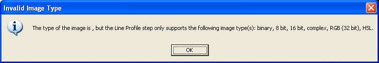

wenn man das beiliegende Bild im VisionAssistant aufmacht und dann ein Histogramm oder ein LineProfile machen möchte bekommt man die (schwachsinnige) Meldung die auch unten steht. Woran hat sich der Assistant verschluckt?
Gottfried

Ich tippe mal dahingehend dass das Bild irgendwie ungültig ist. Keine Standard Windows Application scheint im Stande das Bild zu lesen.

Bei dem Bild sehe ich nur Schwarz.... (Angezeigt mit XN-View.)
Gleiche Frage wie Rolf: Bist du sicher, dass das Bild gültig ist?

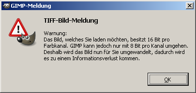

Jepp... alles schwarz.
Und das hier kommt noch dazu:

Irfanview: Kein Problem.
ImageJ: Kein Problem.
Vision Assistant: Wie oben geschildert.
Vision 2009 in LabVIEW: Kein Problem.
Schaut doch mal ob das bei Dir geht:
VI in LV9.0
Sonstige .vi  16bit.vi (Größe: 45,75 KB / Downloads: 252)
