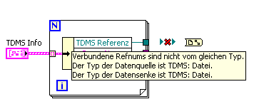

... ich dachte das wär ganz einfach. Zack, "Refnum nach Pfad" VI auf's BD gepackt - TDMS-Referenz angeschlossen - aber geht garnicht.
Hilfe gelesen: Einzige (erwähnte) Ausnahme sind Konfigurationsdatei-Refnums.
Erklärung? Alternative?

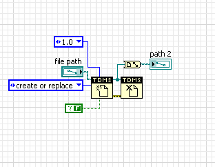

Bestätigung mit Lv85_img geht´s nicht aber mit lv09funktionierts.
Alternative - Pfad mit in den Cluster TDMS-Info legen..

PS: hatte noch versucht in 2009 das Vi auf 8.5 zu konvertieren, aber Fehlanzeige der Fehler bleibt in lv85bestehen

Hast du 85 oder 851? In irgendeiner LV-Version sind im TDMS-Modul viele Bugs drin.

8.5 benutze ich. Ich meine da liegt aber noch ein letztes Überbleibsel aus den Tagen vom Rund-um-glücklich-Service-Vertrag: 8.5.1! Danke für den Hinweis.
