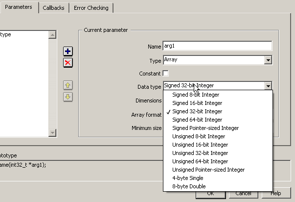

hallo zusammen,
ich moechte ein array(string) mit einem dll bearbeiten. Nun weiss ich nicht, mit welchem Datentype soll ich sie einbinden. Das einzige, was es gibt, ist ein Arra fuer Zahlen.
Hat jemand eine Idee
Danke im Voaraus

31.05.2010, 19:39 (Dieser Beitrag wurde zuletzt bearbeitet: 31.05.2010 19:39 von jg.)
Array String
' schrieb:Arrays gibt's doch in allen Variationen..... Unsure
Aber nicht als Vorgabe beim Aufruf einer dll-Funktion aus LabVIEW heraus.

Array String
Hi Jens,
das ist mein Problem.
Irgendeine Alternative!!

Array String
und wie sieht aus, mit dem Datentyp. Kannst Du mir Dein Beispiel oder ein kleines Beispiel schicken.

Array String
' schrieb:und wie sieht aus, mit dem Datentyp. Kannst Du mir Dein Beispiel oder ein kleines Beispiel schicken.
Dazu musst Du als Datentyp Adapt to Type wählen (und ganz fest aufpassen)!
Was dabei in Deine DLL kommt ist nämlich nicht einfach ein Arraypointer sondern ein LabVIEW Arrayhandle of LabVIEW Stringhandles.
Das sollte in Deinem Prototypdeklaration dann so aussehen:
typedef struct {
int32 dimSize;
LStrHandle str[1];
} LVStringArray, **LVStrArrHandle;
int32 MyFunction(LVStrArrHandle arr);
Und dann noch das entsprechende online Help Manual über External Code ganz andächtig durchlesen und hoffentlich bist Du ziemlich sattelfest mit C Pointern und so, und dann hast Du eine gute Chance das nach einiger Zeit mit viel Schweiss und noch viel mehr Crashes doch noch zum Laufen zu bringen.Rolleyes
