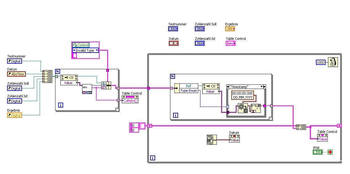

ich habe für einen Prüfstand ein Programm geschrieben und möchte nun alle wichtigen Werte in eine Tabelle speichern (Sicherheit bei Absturz des Systems oder anderen Eventualitäten).
Mein Problem besteht nun erstmal aus der Erstellung der Tabelle. Hierbei sollen fünf Spalten mit Testnummer, Datum, Zyklenzahl Soll und Ist (ändern sich ständig und die Werte hierfür sollen aus dem laufenden Programm in die einzelnen Zeilen geschrieben werden) und dem Ergebnisstand vermerkt werden.
Kann mir jemand helfen, wie ich unterschiedliche Datentypen in meine Tabelle fügen kann bzw. diese erstmal erstellen kann?

Tabelle aus sich ändernden Werten erstellen
Hallo Otto,
eine schnelle Lösung wäre :
- alle Datentypen vorher in <<String>> formatieren;
oder
- Ein Cluster mit allen Datentypen wie eine Tabelle gestallten.
Gruß,
Daniel
' schrieb:Kann mir jemand helfen, wie ich unterschiedliche Datentypen in meine Tabelle fügen kann bzw. diese erstmal erstellen kann?
Otto
Hallo otto,
im Anhang einlv85Beispiel bezüglich der Tabellenerstellung und den unterschiedlichen Datentypen.
Wie Andora schon erwähnte "Format into String" hilft hier weiter und schau Dir mal die Hilfe zu dieser Funktion an.
Ralf
@Seba Wink
Sonstige .vi  otto.vi (Größe: 35,29 KB / Downloads: 370)
vielen Dank für Eure guten Tipps, besonders die Umsetzung von Ralf hat mir sehr geholfen.
ich habe nur noch eine Frage: Ist es nun auch möglich die Tabelle von dem Frontpanel in eine txt-Datei zu speichern. Damit ich auch nach Absturz des Systems einen Überblick über den Verlauf habe?

01.06.2010, 16:30
Hallo otto,
eine Tabelle ist ein 2D-Array of strings. Du kannst also per ReplaceArraySubset einzelne Werte darin ändern...
Für alles andere bitte ein VI anhängen!
' schrieb:Mein Problem besteht bei deiner Variante weiterhin darin, dass ich die genaue Position meines Wertes in der Tabelle nicht definieren kann.Unsure
Wahrscheinlich ist dies ganz einfach
Stimmt.
Die WriteToSpreadsheetFile-Funktion hängt neue Daten immer am Dateiende an oder überschreibt die vorhandenen.
Wenn du jedoch einzelne Werte innerhalb einer bestehenden Datei ändern möchtest, dann wird das etwas mehr Aufwand.
Ich persönlich würde mich mit der Erstellung von Logfiles begnügen. Dann hat man auch immer den gesamten Verlauf zur Hand falls einmal etwas aus dem Ruder läuft.
Allerdings sollte man soetwas aus Performancegründen wirklich nicht mit dem WriteToSpreadsheet.vi machen, da hier jedesmal die Datei geöffnet und wieder geschlossen wird. Besser ist es wenn man die Datei öffnet und dann laufend die Daten schreibt. Natürlich sollte man nicht vergessen, die Datei beim Beenden wieder zu schliessen, aber selbst wenn das System abstürzen sollte, so bleiben die Daten dennoch in der Datei erhalten.
