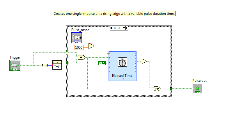

Da an einem der digitalen Ausgäng der Box ein GSM-Modul angeschlossen ist (um Anlagenfehler per SMS zu melden) habe ich gerade nach einem VI gesucht das "einfach nur" einen einzelnen binären Puls mit bestimmter Länge erzeugt. Anscheinend gibt es kein solches VI oder ich habe es nicht gefunden. Habe das Problem dann so gelöst und das in ein Sub-VI gepackt:
Es würde mich ja schon interessieren ob es dafür tatsächlich keine Standardlösung gibtWink

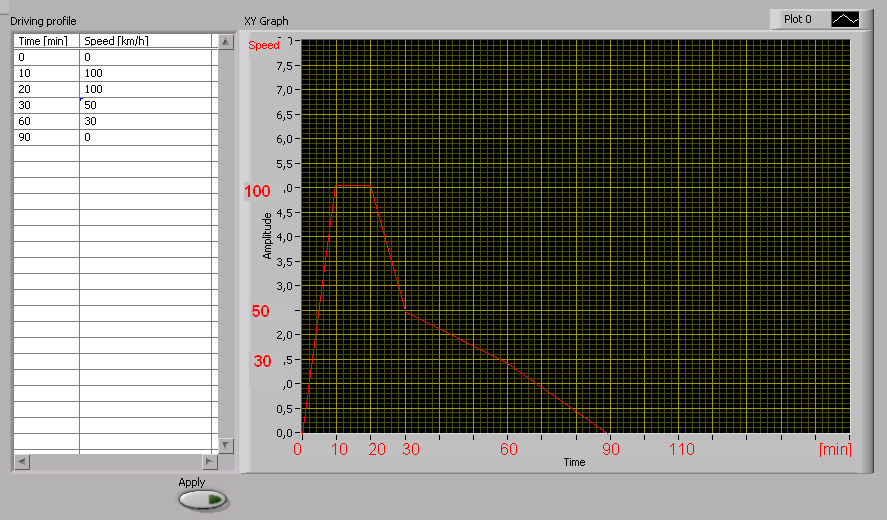

Im Moment macht mir noch etwas Anderes Probleme. Ich möchte dem Nutzer die Möglichkeit geben "Profile" in einer Tabelle einzugeben, also absolute Zeitangaben in Min. und dazugehörige Geschwindigkeitswerte. Diese Werte sollen dann zunächst als Diagramm dargestellt, und später vom Prüfstand "gefahren" werden. Das sollte doch an sich keine so großes Problem sein die Daten aus der Tabelle als Array dem Graphen zu übergeben. Ich würde dann alle X Sekunden den Geschwindigkeitswert aus dem Array heraus-interpolieren und als Sollwert verwenden und dem Prüfstand übergeben. Aber irgend wie passen die Arraytypen nicht ganz zusammen, ich bekomme die Werte nicht im Graphen dargestellt. habt ihr mir vielleicht einen guten Tip welche VI's in Frage kommen?
Zur Veranschaulichung habe ich eine Grafik angehängt. (Gibt es irgendwo einen guten MSPaint --> Vi Converter ?Cool)
