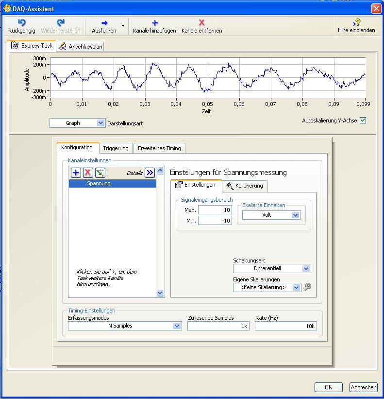

Ich arbeite mich gerade durch die Einführungskurse durch (LV 8.5.1), und stehe jetzt vor einem Problem:
Ich habe ein NI USB-6211 DAQ, welches ich über den DAQ Assistant ansprechen möchte.
Aber irgendwie hat der Assistant auf meiner Oberfläche weder Ein- noch Ausgänge.
Ich bin jetzt leicht überfragt...
Bisher habe ich das Interface immer ohne Probleme mit SignalExpress 3.0 genutzt.

DAQ Assistant ohne Ein/Ausgänge
erstmal danke für die schnellen AntwortenSmile
Leider trifft keine Ihrer Vermutungen zu.
Das Gerät ist angeschlossen.
Nachdem ich im "ersten" DAQ Assistant Fenster das zu messende Signal bzw. die entsprechenden Kanäle konfiguriert habe (Signale erfassen > analog > Spannung > Kanalwahl), öffnet sich nach Klick auf "Beenden" ein zweites Fenster (Express Task), in dem sich Sachen wie Triggerung und Erfassungsmodus einstellen lassen.
In diesem Fenster lässt sich auch eine Vorschau des Signal anzeigen. Das funktioniert hier reibungslos.
Gruß,
Sputnik
http://forums.ni.com/t5/LabVIEW/Daqmx-assi...72DF52E00C88A89
Upgrade aufs neueste DAQmx hat geholfenSmile
