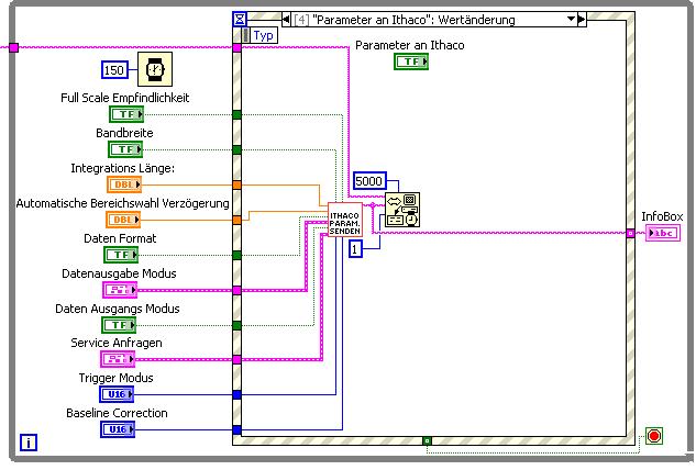

Hallo!
Ich habe viele Bedienfelder zum Parameter einstellen. Nach dem eine Auswahl getroffen wurde schickt der Benutzer die neuen Parameter mittels Tastendruck zum Gerät. Mein Problem ist im Moment das bei dem Tastendruck nicht die aktuell eingestellten Werte gesendet werden sondern die vor einem Tastendruck, d.h. ich muss zwei mal die Taste drücken damit meine Werte gesendet werden.
Vielleicht sieht jemand wieso nicht die eingestellten Werte sofort geschickt werden. Hab ein Bild von dem SubVi.
Danke schon mal.
MfG
