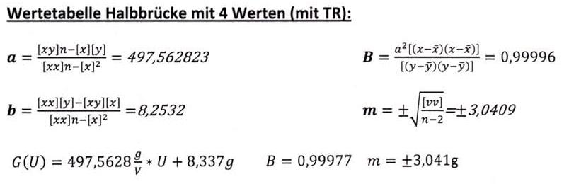

Hallo an alle,
ich muss für ein Praktikum ein VI erstellen. Es ist nur eine Werttabelle vorhanden, wo Messwerte per Hand aufgenommen wurden, es handelt sich um eine Dehnungsmessstreifenanordnung. Aus der Werttabelle sollen die Werte in einem Diagramm dargestellt werden und ein und eine Regressionsgerade dazu erstellt werden, zudem soll die Funktion der geraden dargestellt werden, bis dahin habe ich alle hingekriegt.
Nun muss aber noch der mittlere Fehler, der max. Fehler und das Bestimmtheitsmaß errechnet werden, das sind drei Formeln, ich schaffe es aber nicht die drei Formeln ins Programm einzubinden sodass die Werte errechnet werden.
Ich habe es schon mit
Funktion -> Mathematik -> Skripte und Formeln -> Formeln
versucht, aber es nicht hinbekommen es einzubinden.
Vielen Dank für eure Ratschläge.
