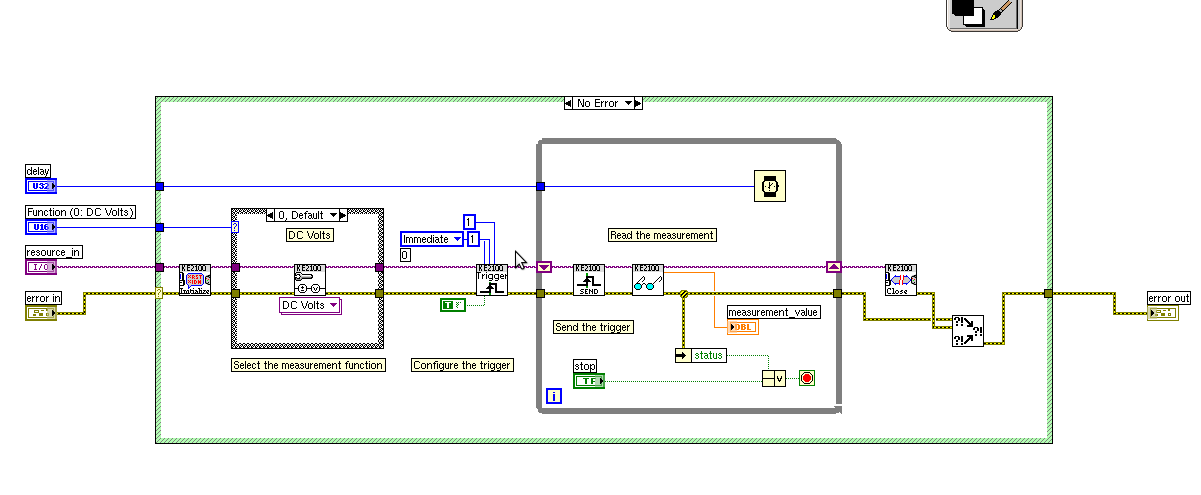

Moin Matze!
Anbei mal ein schnell zusammengestelltes Beispiel, wie du anfangen könntest. Ich hoffe du kannst daraus anregen entnehmen und dir ein kleines Programm basteln, welches deinen Ansprüchen gerecht wird.
Falls weitere Fragen bestehen immer her damit.
Schöne Grüße
Falk
