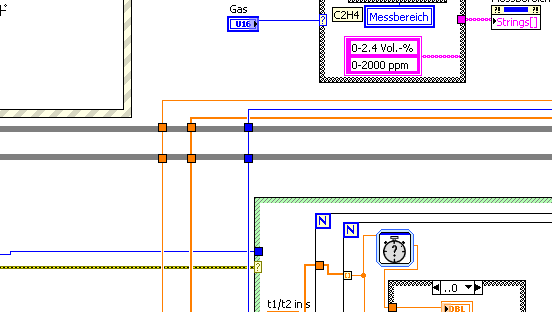

Jetzt hast du eine Datenfluss-Abhängigkeit in deine Producer-Consumer-Struktur reingebaut!
Der Consumer startet jetzt erst, wenn der Producer komplett abgeschlossen ist.
EDIT: Könnte es sein, dass sich diese FlowDDE-Aufrufe-Write-Read ins Gehege kommen? Nur so eine Idee. Sequenziere die doch mal, z.B. per Error-Cluster. (Dazu musst du natürlich einen Error-Cluster in die entsprechenden Sub-VIs einbauen).
