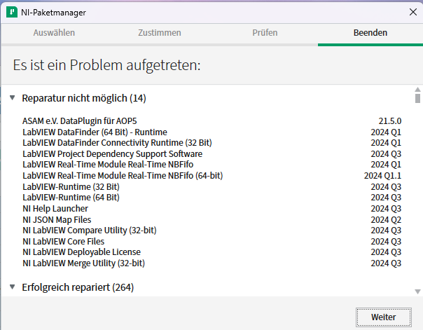

Hallo Zusammen,
bei mir hängt LabVIEW 2024 (Q3) nach dem öffnen meiner VIs oder neue VIs, immer wieder auf. D.h. kann keine Elemente verschieben, editieren etc. Dann gehts kurz wieder.
Das tritt sporadisch auf, also es hängt nicht immer sofort nach dem öffnen des VIs auf, und dann kann man LabVIEW auch nur noch per Task-Manager beenden.
Ich habe schon erfolglos die Software über den NI-Paketmanager zu reparieren. Weiss jemand Rat? ansonsten bleibt mir wohl nix anders übrig, als LabVIEW komplett zu entfernen und neu zu installieren.

(30.09.2025 08:02 )L@BTR0N schrieb:  bei mir hängt LabVIEW 2024 (Q3) nach dem öffnen meiner VIs oder neue VIs, immer wieder auf. D.h. kann keine Elemente verschieben, editieren etc. Dann gehts kurz wieder.
Das was du in dem Satz beschreibst, hört sich nicht ungewöhnlich an. LabVIEW lädt die Palette im Hintergrund und das kann, wenn es viele VIs sind (vi.lib, user.lib, instr.lib) reichlich lange dauern. Unter Tools, Options, Control/Function Palettes lässt sich das laden der Palette umstellen. Das steht bei mir auf "Load palettes when needed". Damit hat sich dieses Verhalten erledigt.
Zitat:Das tritt sporadisch auf, also es hängt nicht immer sofort nach dem öffnen des VIs auf, und dann kann man LabVIEW auch nur noch per Task-Manager beenden.
Das wiederum kenne ich nicht. Kannst wirklich nichts mehr machen und muss LabVIEW per Taskmanager beenden oder wartest du einfach nicht lange genug?

(30.09.2025 15:10 )Martin.Henz schrieb:  Das was du in dem Satz beschreibst, hört sich nicht ungewöhnlich an. LabVIEW lädt die Palette im Hintergrund und das kann, wenn es viele VIs sind (vi.lib, user.lib, instr.lib) reichlich lange dauern. Unter Tools, Options, Control/Function Palettes lässt sich das laden der Palette umstellen. Das steht bei mir auf "Load palettes when needed". Damit hat sich dieses Verhalten erledigt.
Das hab ich auch zuerst gedacht, dass im Hintergrund noch was geladen wird. Bei mir ist es tatsächlich auf "Paletten im Hintergrund laden" eingestellt. Und das umschalten auf "Paletten bei Bedarf laden" löst zwar das Problem. Aber es erklärt nicht, warum es seit einer gefühlt 1 Woche so ist, und davor war es problemlos. Auf meinem Laptop klappt es auch nur am PC plötzlich nicht. Was hat sich da also geändert, dass es zum Laden länger braucht?
Zitat:Das wiederum kenne ich nicht. Kannst wirklich nichts mehr machen und muss LabVIEW per Taskmanager beenden oder wartest du einfach nicht lange genug?
Es ist wirklich seltsam, dass ich nach geschätzt 5 min. richtig im VI arbeiten kann, und zwischendurch hängt es auch immer gerne mal.

Ja, es ist in der Firma. AV und Firewall hab ich mal ohne versucht, diese sind es nicht. Auf meinem anderen System funktionieren LabVIEW problemlos mit meinen VIs. Die Festplatten sind in Ordnung, diese habe ich geprüft. Was die VIs betrifft, liegen meine eigene VIs auf einer anderen Festplatte als der Standardordner. Warum diese Probleme erst vor 1-2 Wochen bestehen, kann ich nicht nachvollziehen. Da LabVIEW mittlerweile beim Start mit dem Volumenlizenzserver läuft, kann ich da auch nicht verfolgen, ob die verbindung da ärger machen könnte. Ansonsten gehen mir auch die Ideen aus.

Da hab ich übersehen darauf zu antworten. LabVIEW (nur 32 bit) und etc. ist in dem Standard Programm-Ordner. Meine eigene VIs liegen auf separater Festplatte.
Ich habe mit dem NI Paketmanager erneut eine vollständig Reparatur aller installierten Module versucht, darüber ergab aber entsprechende Fehlermeldung
