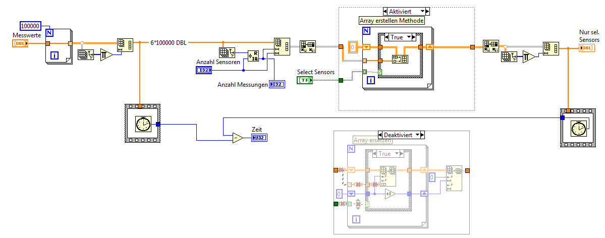

' schrieb:Jo klar. Man muss natürlich das Array initialisieren und dann die Werte ersetzen.
Aber ich denke, das weiß Lucki und er hat es der Einfachheit halber so gelöst, da es eher ums Prinzip geht, wie man das lösen kann.
Ja, so war es eigentlich. Jetzt habe ich aber mal selbst gemessen und dabei festgestellt, daß das bisher als zeitrabend bekannte Erstellen des Arrays nicht so lange braucht wie das Ersetzen.
Ich führe das drauf zurück, daß solche Feststellungen, daß das eine langsamer ist als das andere, versionsabhänig sind. Was für die Version 8 richtig war, muß für LV2010 nicht mehr gelten.
Also Konkret: Array DBL, 6 Sensoren á 1E5 Messwerte, davon werden die Messwerte von drei Sensoren entfernt.
Methode Array bilden: ca. 38ms
Methode ersetzen: ca 48ms
Lv10
Sonstige .vi  Select2.vi (Größe: 16,19 KB / Downloads: 281)
