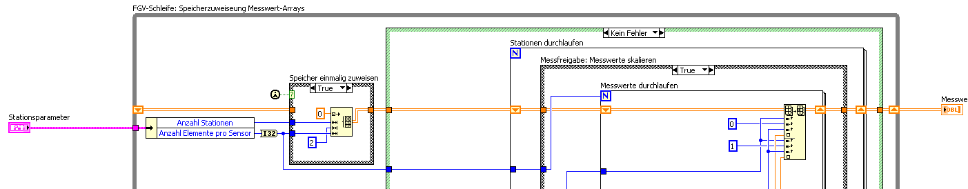

' schrieb:Ist das eine konkrete Frage weil du an einer Stelle Performance/Speicher Probleme hast?
Ja, ist es. Ich erfasse Messwerte, die ich in einem Cluster ablege (da sind auch noch einige andere Daten enthalten und ohne Cluster sinkt die Übersicht aufgrund vieler Drähte).
Mein Speicher läuft z.T. voll bei vielen Messwerten, da ich in verschiedenen SubVIs "Unbundle By Name" nutze. Über das Pufferzuweisungs-Tool sieht man, dass Speicher zugewiesen wird.
Das tritt bei Klassen-Daten und bei normalen CLustern auf:
Edit: Ich verwende mittlerweile einige Konstrukte wie dieses, in der Hoffnung, beim fortlaufenden Aufruf (Schleife, die das immer zyklisch aufruft) wird kein neuer Speicher zugewiesen:
