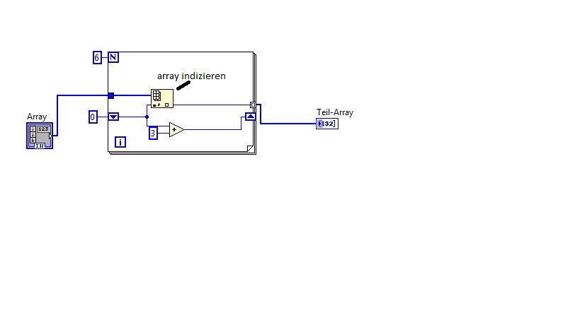

Danke GerdW,
ich fand die Funktion "Decimate Array" einfach schrecklich, ich hab einen Parameter erwartet der "Dezimierungsfaktor" heisst, aber fehlanzeige.
also habe ich doch die Forschleife genommen, hat aber paar Stunden gedauert bis ich drauf gekommen binWink.
