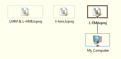

Ich bin gerade beim Erstellen der Dokumentation und musste feststellen, dass ich einige Projekte nicht "ausklappen" kann, andere jedoch schon.
Woran kann das liegen??
Im Beispiel Bild unten, funtkuioniert dieses "Ausklappen" nur beim L-EM Projekt.
Vielen Dank!
Ich meine das Problem gefunden zu haben. Die VIs deren Hierachy man sehen möchte, müssen geöffnet sein.
