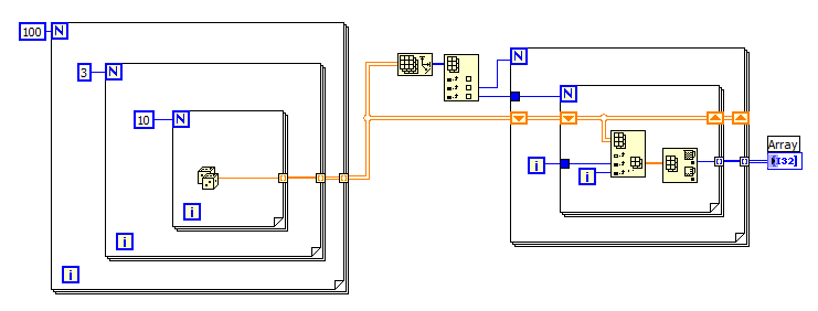

Also wenn ich richtig verstehe, dann hättest du gerne das hier, den MAX-Index k über alle (i,j), also ist Index k als Seitenindex doch günstig:
P.S.: An meiner Antwort siehst du, dass ich nicht nachtragend bin. Aber mit einem erlaubten Hochpushen deines in Vergessenheit geratenen Threads wären wir heute vielleicht schneller am Ziel gewesen.
Falls doch i der Seitenindex ist und du für alle (j,k) das Maximum i suchst, dann so:
