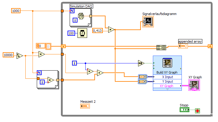

Vielleicht kann deine Hardware (welche denn?) deine eingestellten Sample-Raten nicht ab.
Oder schließ mal am Eingang vom Read-VI die Anzahl der Samples an (Sollte derselbe Wert sein wie die Größe des Buffers).
( vgl. http://ftp.datx.com/Public/DataAcq/LV-Li...k_Help.htm ).
Ohne LV-Link VIs sieht das VI so aus:
Funktioniert tadellos.
